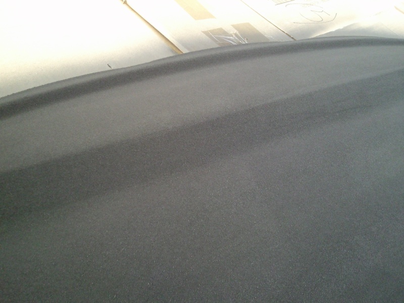

et la voici:
6eme étape: Bien brosser pour nettoyer votre plage arriere, enlever la poussière au maximum pour un meilleur rendu une fois peinte!
7eme étape: passer la premiere couche.
laisser sécher 10 min
8eme étape: la deuxième couches
laisser sécher 20 min
9 eme étape: la troisième et derniere bonne couche et ca donne ceci après 30 min de séchage:
10 eme étape Remontage !!!! Reprendre les étapes précedente avec votre belle plage arriere remise a neuve!!!

et la voici:

pas con ! lol
plutot que de la recouvrir, le rendu est bien meilleur !
bravo geo !!
bravo geo !!
