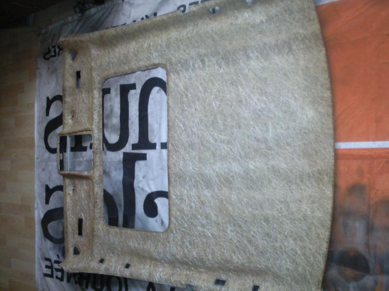

- L'ancien de ciel toit une fois que vous l'avez sortie de la voiture.
- Les deux montants de pare-brise.
- Les deux montants de lunette arrière
Et la plage arrière si l'on désire tout faire en même temps.
Du tissus :
- Prévoir une bonne longueur de 2.5M par 2M
- Feutrine ou autre tissus ce mariant bien avec un intérieur automobile.

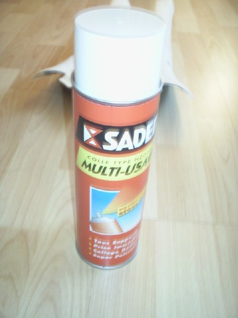

- 3 Bombe de colle néoprène
- 1 paire de ciseaux de très bonne facture.
Travailler sur une surface plane et propre, et surtout bien protéger, afin de ne pas mettre de la colle de partout.
De la colle Néoprène en bombe :

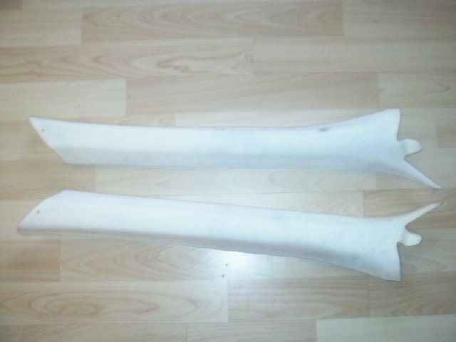

le ciel de toit avec l'ancien tissu enlevé et le reste de colle aussi]- Première phase :

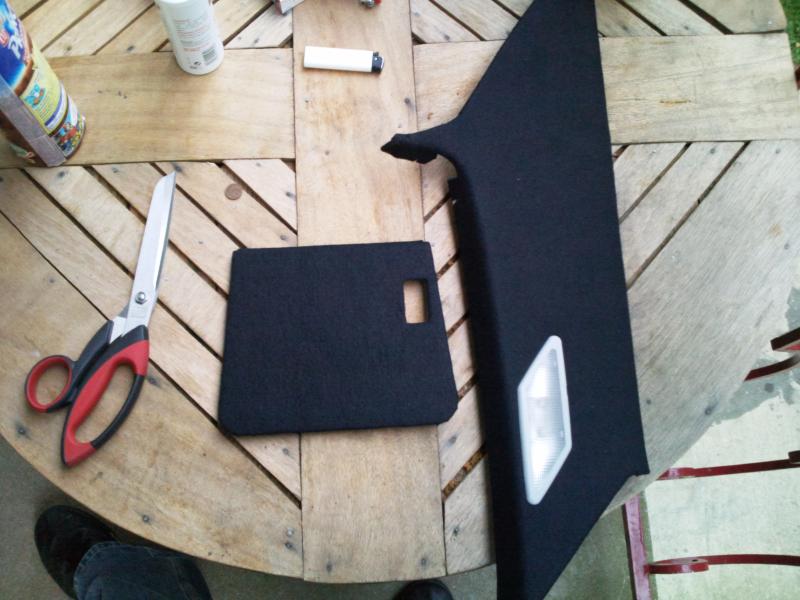

On prépare les montants avant et arrière :]b]

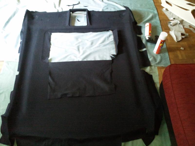

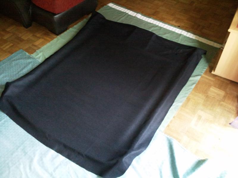

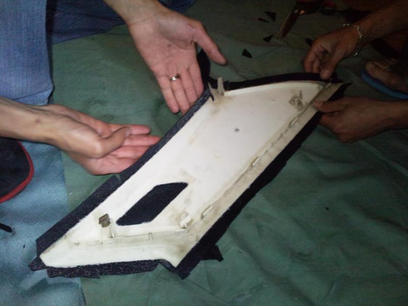

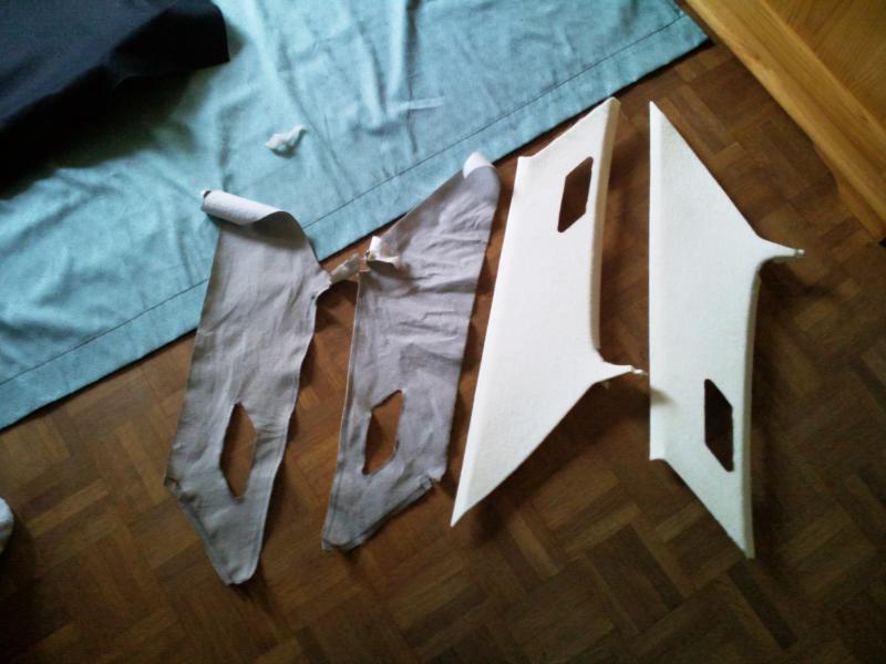

Deuxième Phase :
On présente le tissus a fin de prendre ses repères,f[b]aire les premières découpe afin de travailler plus facilement,en gros on coupe autour et on laisse une marge.Voila ce que ça donne une fois bien présenté :
Troisième phase
On commence à appliquer la colle Néoprène en bombe sur les deux surfaces.IMPORTANT BIEN LAISSEZ POSER LA COLLE 30 SECONDES AVANT DE POSER LE TISSUS Autre chose importante, quand ont pose le tissus il faut commencer par l'appliquer en partant du milieu vers le bord,une fois le tissus posé et collé, bien évidement on colle les bords que vers la fin
Laisser sécher une bonne demi heure, avant de toucher a quoique ce soit.

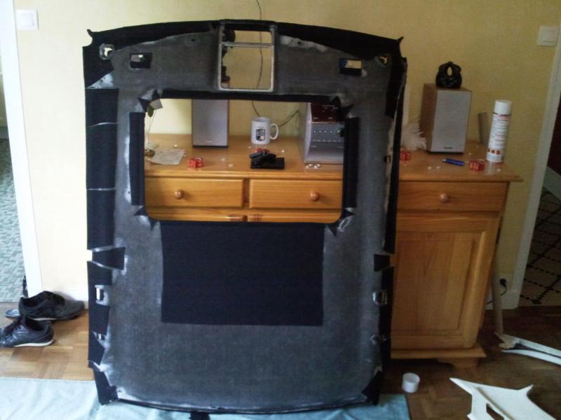

Ensuite on retourne le ciel de toit sur lui même afin de préparer les autres découpes :
Vous remarquez que les bords ne sont pas encore encollés :
Voilà une fois que c'est fait:]
A ce stade la c'est la finition, encollage et découpage des bords :

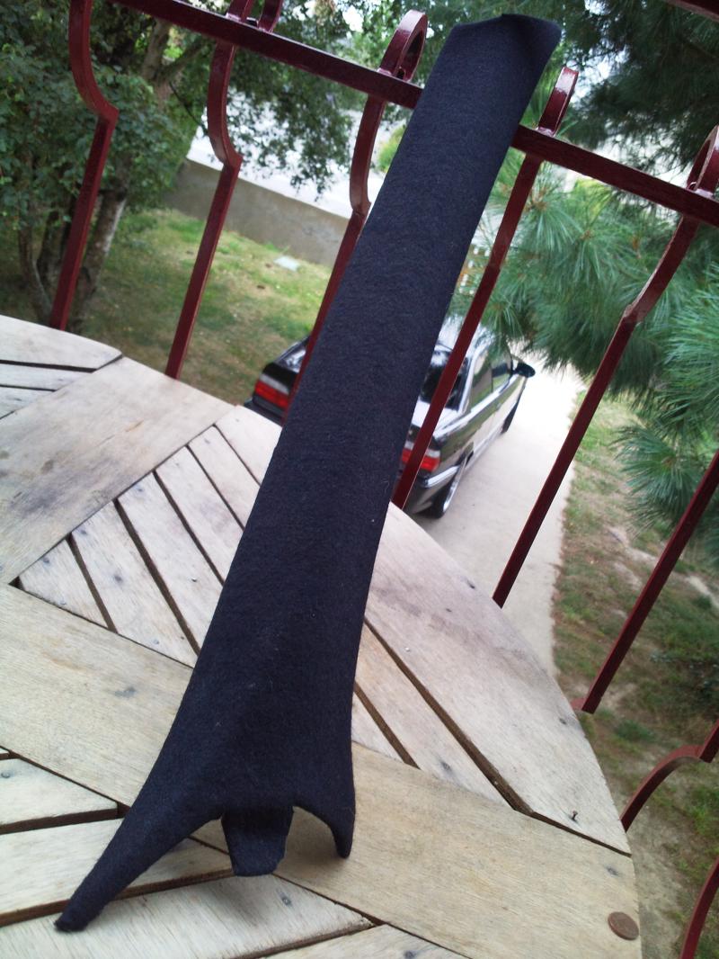

On attaque les montants de pare-brise et montants de lunette arrière sur le même principe ]

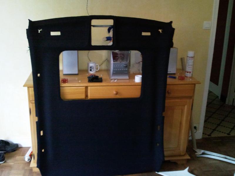

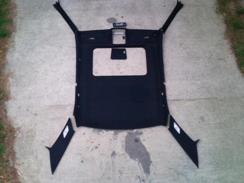

Et voilà l'ensemble complètement fini et prêt à être monté dans la voiture :
