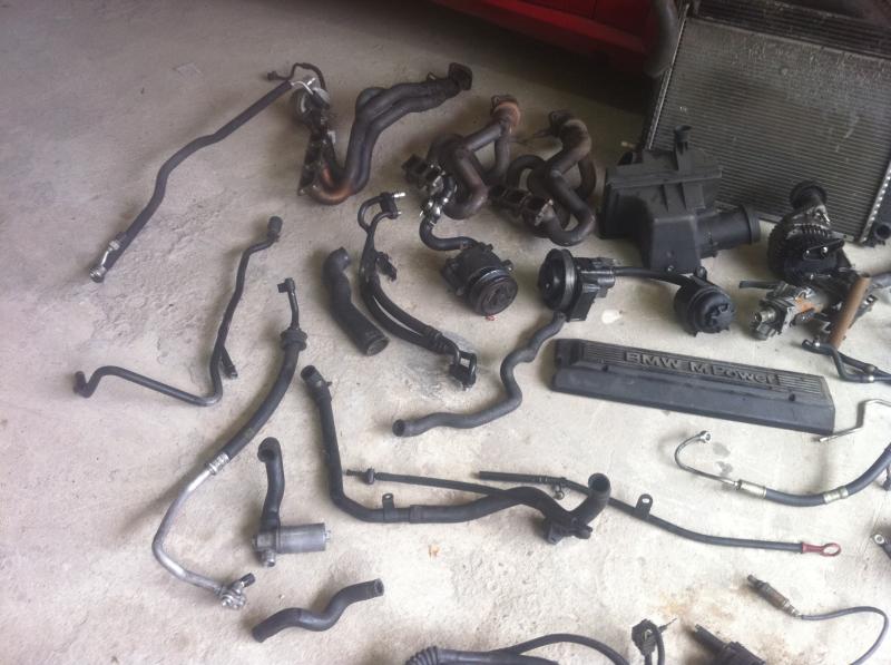

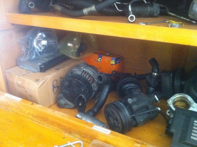

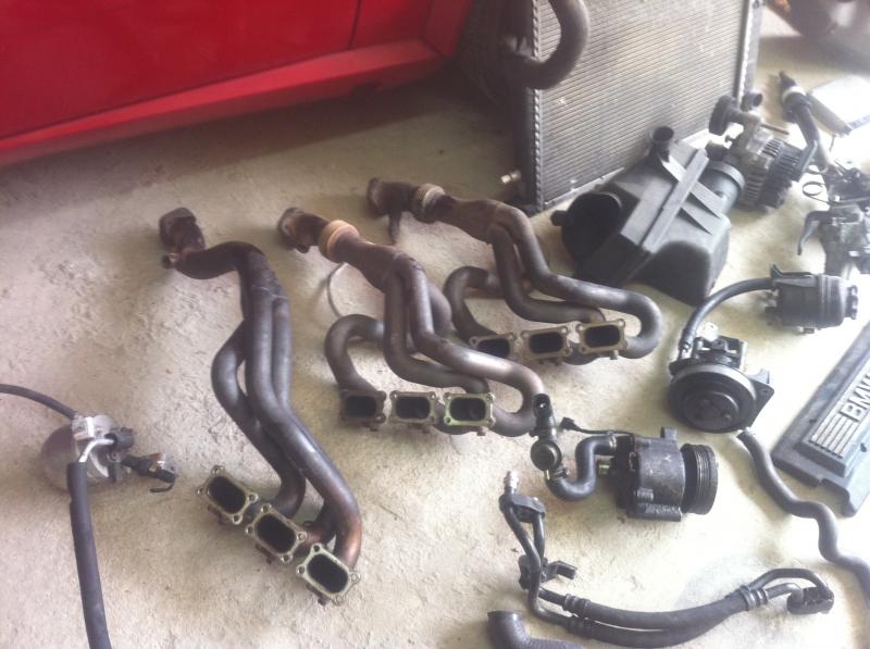

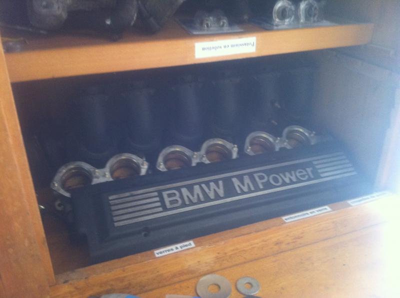

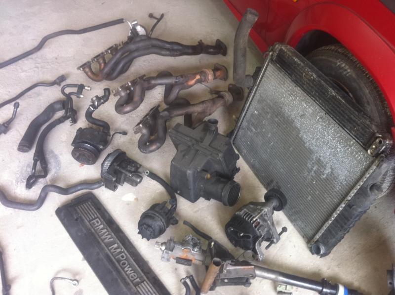

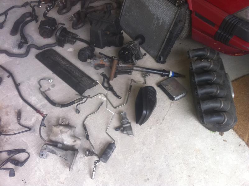

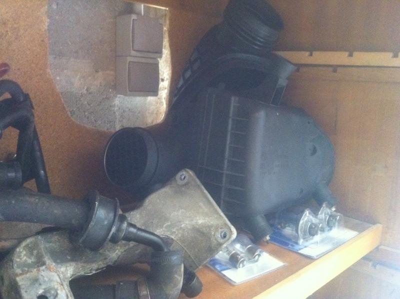

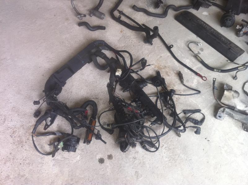

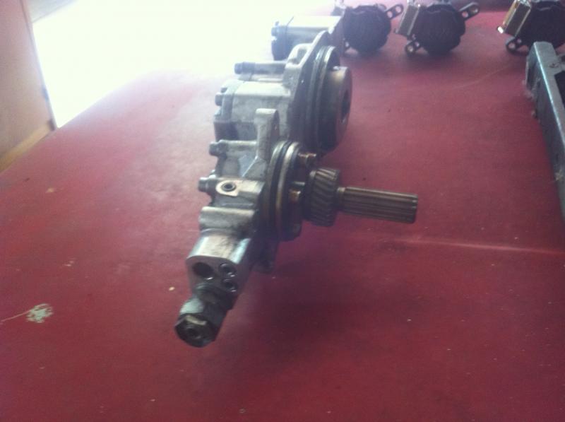

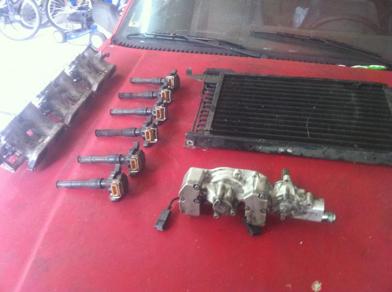

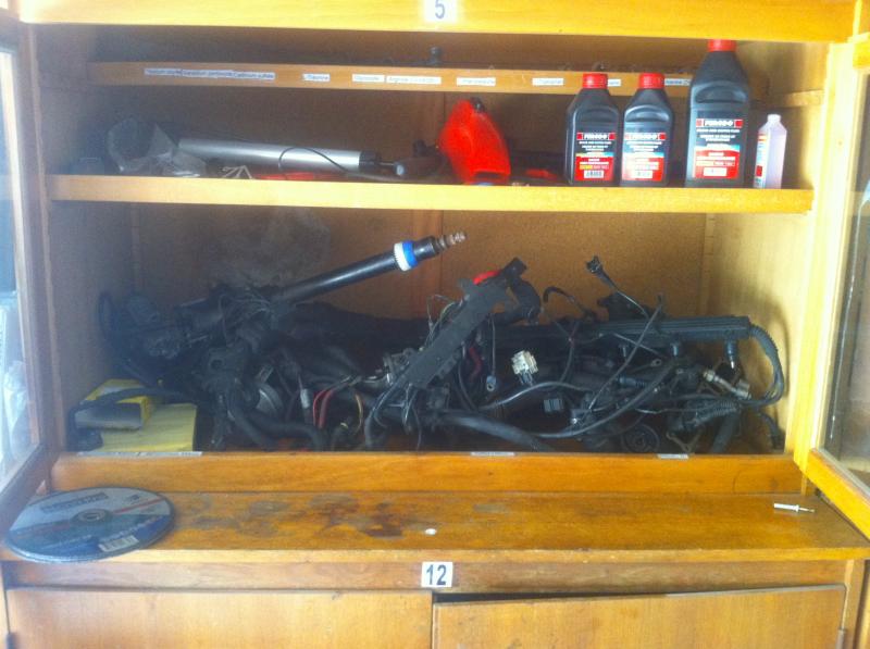

merci miko est de retour depuis vendredi aprem !
Et je vient de m'acheter aujourd'huit quelques pièces de rechange au cas ou !
Voila quelques photos du matériel que je met en stock :
Comme on peut voir il y as:
Faisceau électrique complet du moteur
Pompe de DA avec le bocal
Rampe complète papillon
Démarreur
Collecteur d'admission + Débitmètre + boite à air
Collecteur d'échappement + 1 une moitié en+
Radiateur eau
Radiateur d'huile
Raditeur clim
6 bobines
Cache Bobines
Multi Vanos
Jauge de niveau d'huile
Actuateur de ralenti
Etc, Etc, le tout dans un état très bon avec toute les durites ! (provient d'une M3 3.2 Cab qui avais 120 000 kms)
Voila j'ai nettoyer unpeu et tout ranger dans mes armoires de mon garage ^^
Voila, me manque plus que un S50B32 nue à mettre en stock

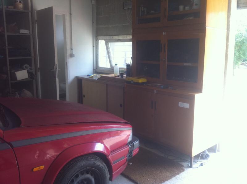

merci alan, en effet, on rénove souvent des écoles (j etravail dans le batiment) moi et mon pere on récupère toujours les meubles les écoles sont fou de jeter elle sont impeccable

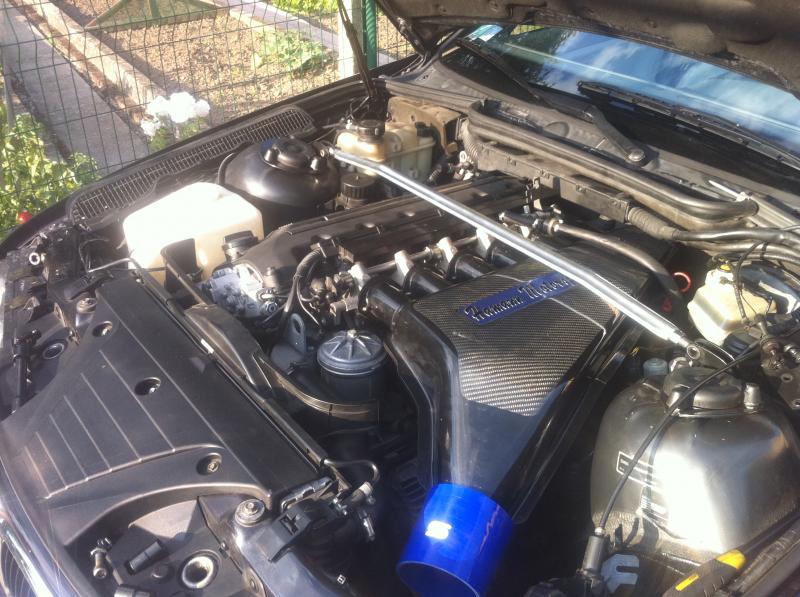

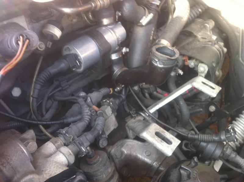

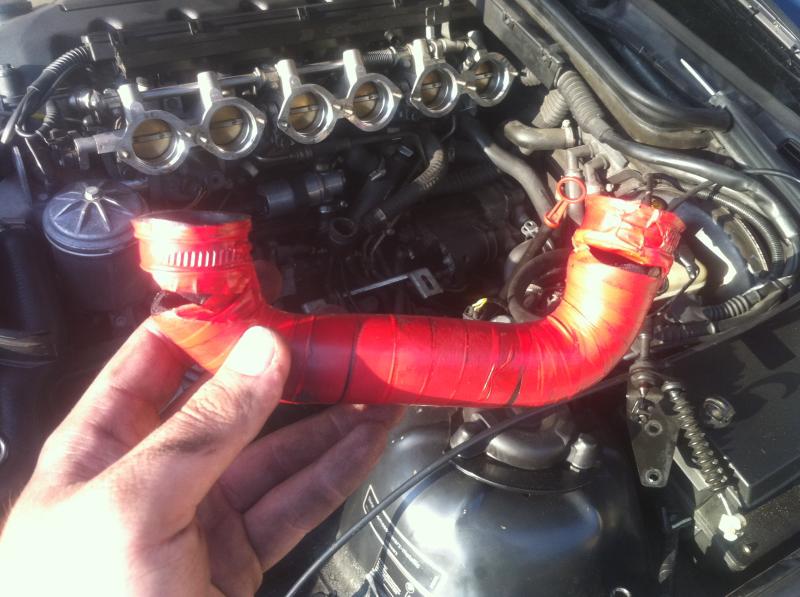

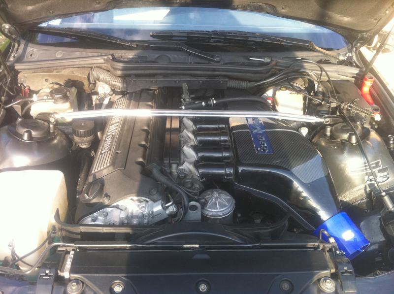

Bonne nouvelle les ami(e)s!
MIKO a enfin trouvé la panne du problème de ralenti !
Voila alors ne rentren du taff j'ai décider de tester mon nouveau matos, donc j'ai enlever encore une fois mon collecteur d'admission au complet
(avant j'ais tester mon autre débitmètre aucun changement )
Bref la quesque je vois???
La super durite de la mort qui tue que on as collée et schotché avec bruno n'as encore une fois pas tenue !!!
Voila la nouvelle durite, elle au moins n'est pas fissuré ou cassé elle est impec!
Alors j'ai fait le calcule : la première fois que j'ai découvert cette durite j'ai crue que celui-ci était la cause, j'ai schotché
(ba oui j'avais pas d'autres durite en stock et chez bms le type n'as pas réussi a me la trouver sur sont pc (...) résultat
elle à tenue le ralenti que quelque temps (1journnée)... je vais chez mon voisin bruno quelques temps après on découvre
que ma durite avait encore laché !!!...
Bon on schot super bien on à meme mis de la colle forte la ou elle avais cassé avant de schotché... bref la voiture quand
je suis sortie de chez lui avais l'air de tenir le ralenti puis quand je rentre chez moi le lendemain plusrien idem .........
La j'ai tout compris, donc j'ai démonter cette durite de chiottes et j'ai ajouter ma nouvelle que j'ai eu avec l'actuateur
de ralenti que j'avais en stock !
Et....
Miracle...
Je vous laisse regarder de vos propres yeux si sa c'est pas un ralenti impeccable :
vidèo en disponible HD choisir sur enbas a droite sur la vidèo ^^

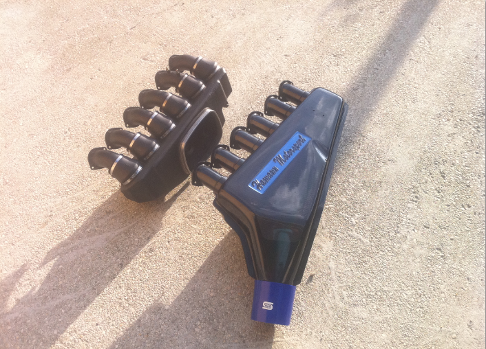

JE sais, je sais le vanos va avoir droit à une réfection très bientôt
Pour finir j'ai refait quelques photos avec ma Hamann Motorsport je la kifff :D

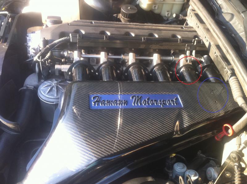

Et j'ai découvert encore une connerie pour le futur montage, il faut que je raccourcie les câbles pour l'accélérateur...
(il sont chiant chez hamann prk il ont pas fait un truk sur mesure pour la M3 au lieu de faire un système sur mesure pour la boite...
Je vous laisse admirer cette merveille allemande sa va bientôt chanter moi je vous l'assure ! ^^
Voila l'emplacement sur la M3 d'origine pour les câbles est situé sur la pipe alors que la elle est sur la boite ,c'est cette modif à faire:
Vidèo ajouter ! reste plus que attendre unpeu que elle soit traité
Pour finir j'ai pris deux petites photos j'adore encore + sportive que un coupé flash:
Cela dit pour démonter tout les colliers je me les suis cassé en mmtemps avec juste le tourne visse bmw qui était dans le coffre...
Oui oui j'aime bien les défis, surtout après le taff ^^ j'ai mouiller le t-shirt :D

Au début quand j'avais une sonde lambda de morte je consommer comme un chacal !
Depuis que j'ais changer mes sondes c'est impeccable, sof quand je suis à l'arrêt car mon régime était toujours entre 900 et 1100 tr/min et elle tourné mal donc... maintenant que mon problème de régime moteur au ralenti est résolu (j'ai laisser entre 600 et 500 tr/min pour le moment) je vais voir ce que cela va donner
Ps: j'ai démarrer ma voiture à froid ce matin pour la première fois elle cale pas, cette fois c'est bon ^^
