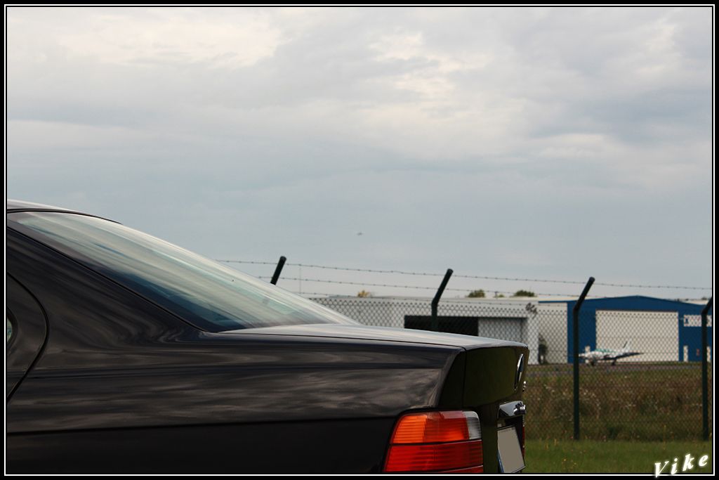

-Essai d’une nouvelle technique de nettoyage de mes 4 lentilles de veilleuse/code en polycarbonate + lubrifiant siliconé sur joints de phares et clignotants.Résultat parfait depuis deux mois. (Voir 1ère photo)

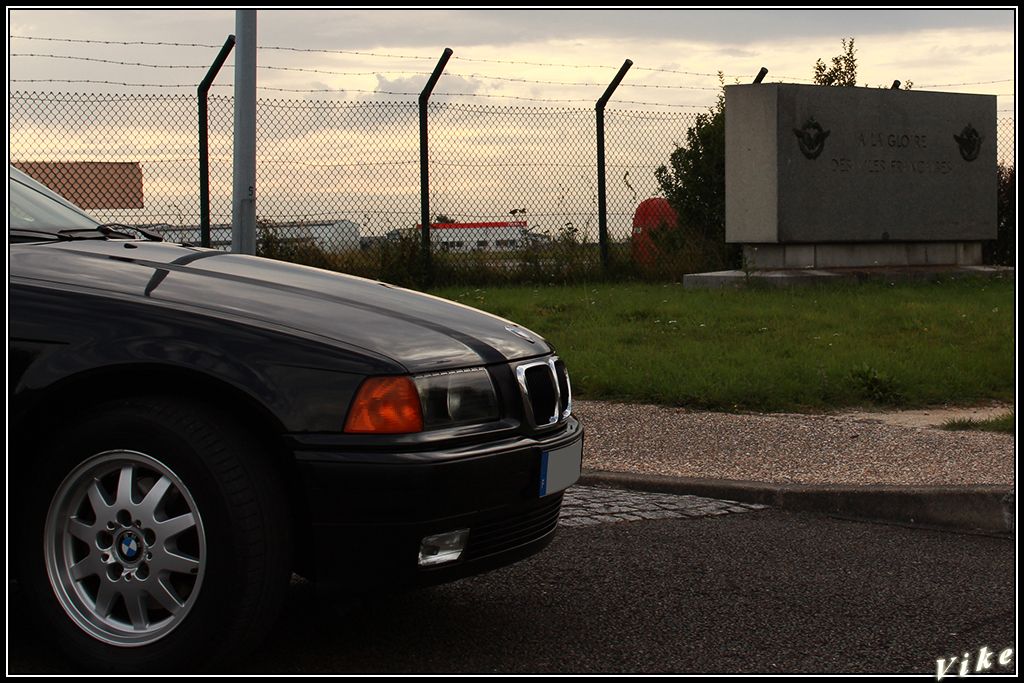

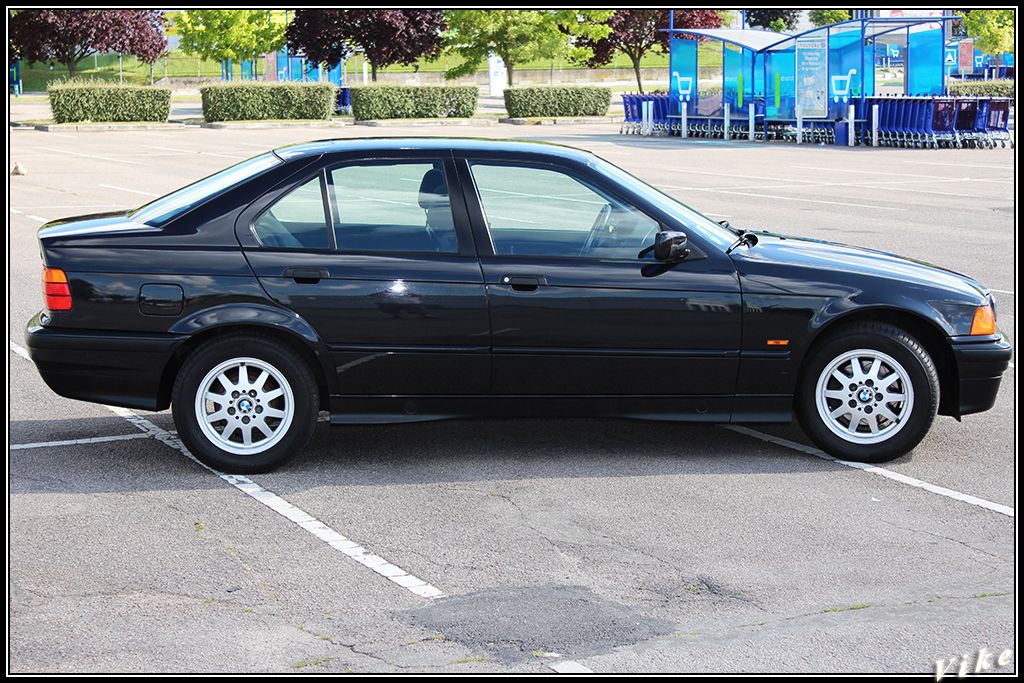

Quelques photos...
