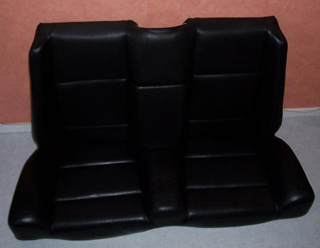

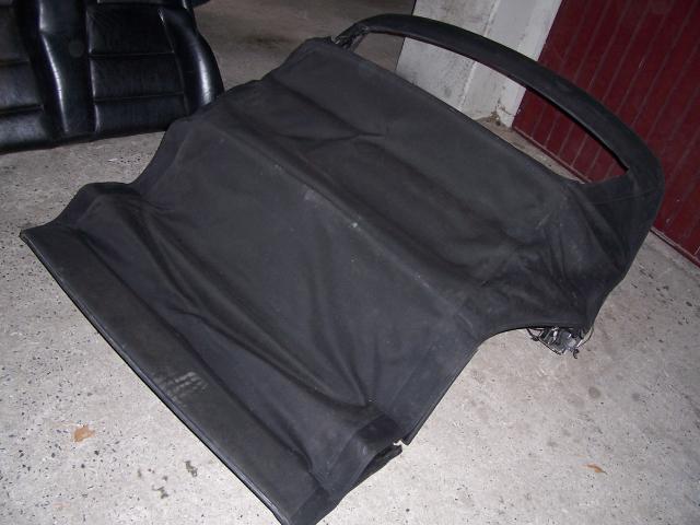

voila la capote que j'ai acheté a un pote aujourd'hui
on vois un bout de la banquette arrière noir qui va finir dans mon cab lol

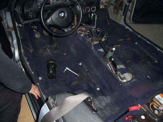

ben Selvino sa fais un bout de temps que je suis plus passer ici, bien toute tes modifs poto,si tu rechope une moquette noir de coupé pense a moi poto merci
Message par Dédé le Dim 28 Mar - 19:29
le nono il s'arrete jamais lui aussi lol
Message par Bmiste le Dim 28 Mar - 19:32
lol! Pour la moquette c'est grâce a boubou que je l'ai et je lui dit encore un GRAND MERCI car elle étais dans ca cab noir et on la échanger avec ma bleu !

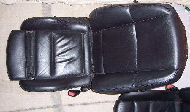

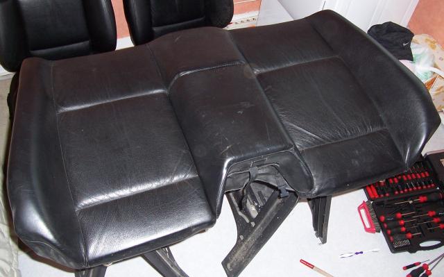

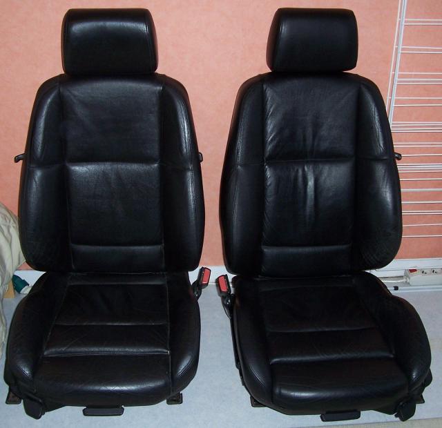

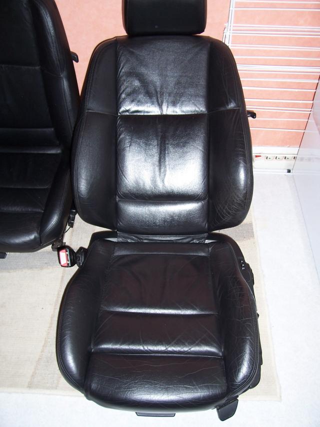

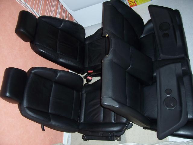

bon voila j'ai fait un petit entretien au cuir que je vais poser dans ma cab !

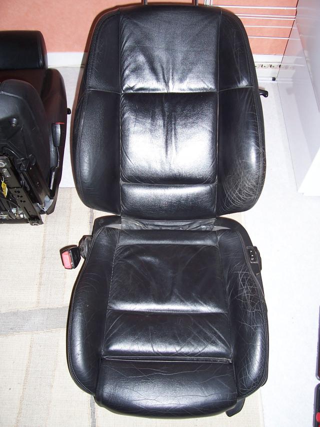

photo avant

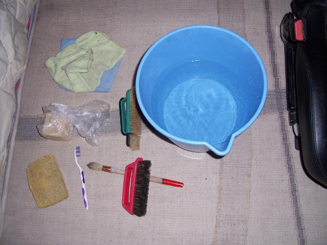

les armes lol
donc pour un bon décrassage j'ai utiliser du savon de Marseille rien de plus et ca marche super bien !
(teste que javais deja fait sur mon volant après conseille de ptibiloute merci a lui !!)

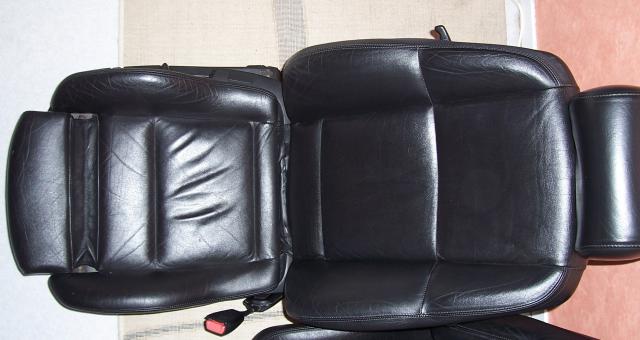

couleur de l'eau après nettoyage d'un siège ( j'ai renouvelé l'eau 4 fois )
ensuite re-nettoyage avec un autre produit special cuir ( c'est la que j'ai vus que le savon de Marseille étai nickel car avec le produit spécial cuir mon chiffon et quasi propre une fois tous l'intérieur refait !)

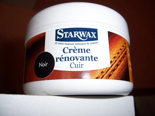

le produit nettoyage spécial cuir !
puits j'ai finaliser avec un dernier produit pour nourrie le cuir et le détendre
le produit étant noir il ma bien atténuer les veines blanche que j'avais principalement sur le sièges conducteur !

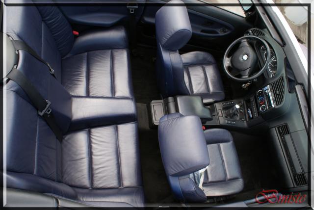

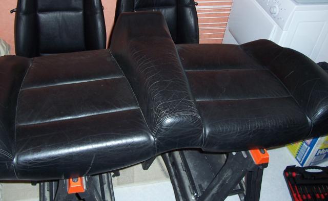

voila le résultat final
voila je compte refaire une ou 2 fois le siège conducteur pour atténuer encore un peut les trace blanche
il et donc maintenant stocker le temps que ma bm face sont pti lifting c'est a dire début mai je le pose !!

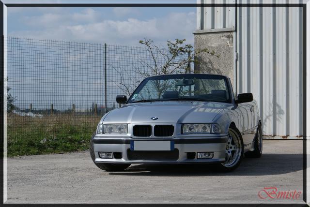

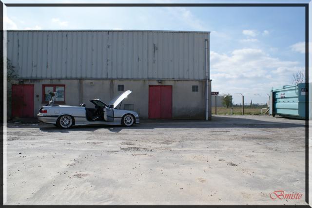

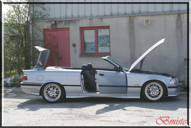

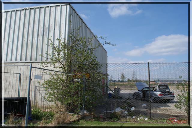

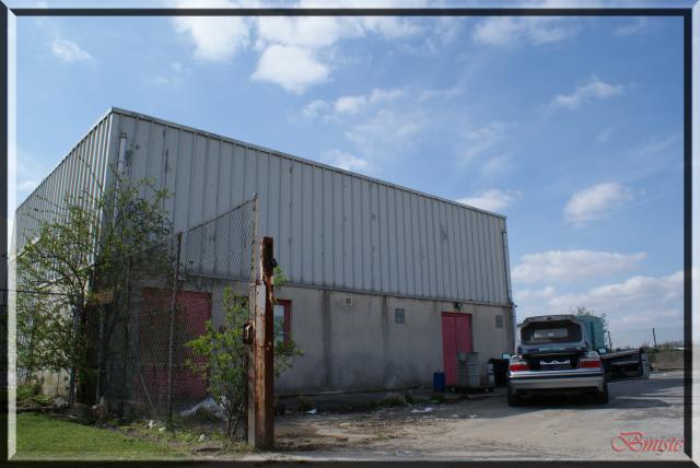

Voila mon dernier shooting avant le début du ponçage pour le départ en cabine !!
Et voila l'affiche qui a derrière les vitres du bâtiment abandonnée
Message par e36320i le Sam 10 Avr - 10:45
tres beau shooting poto dommage que tu veux changer ton cuir sa le fais trop la moi j'accroche bien poto
Message par ShArKz le Sam 10 Avr - 23:13
Sympa l'affiche Laughing c'est un collector !
Pour ton cab très beau comme ça la classe inutile d'en faire des tonnes Wink
Message par Bmiste le Sam 10 Avr - 23:25
Merci poto mais la elle va partir pour un pack M complet et une nouvelle peinture !!
Message par Admin le Sam 10 Avr - 23:40
superbe shoot dit moi au c'est le batiment je vais recup une affiche

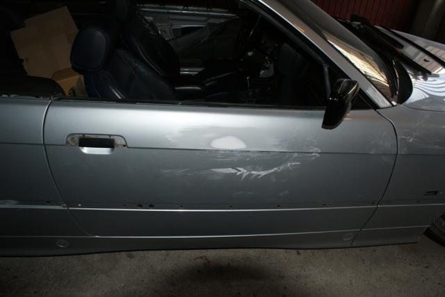

Message par Bmiste le Mar 13 Avr - 5:39

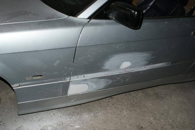

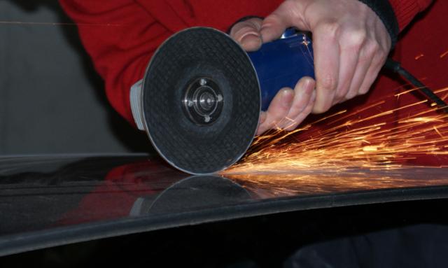

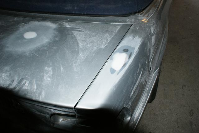

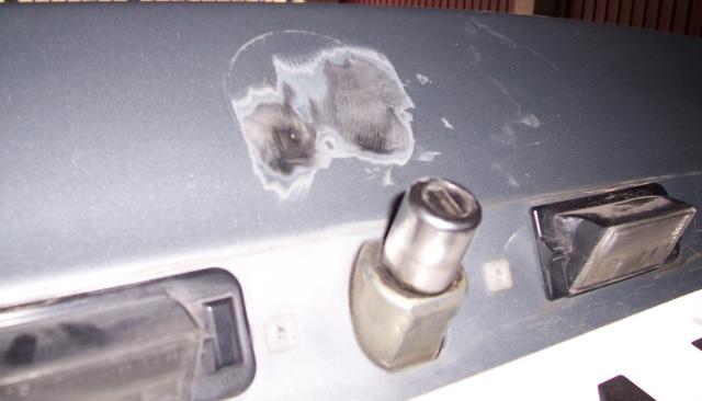

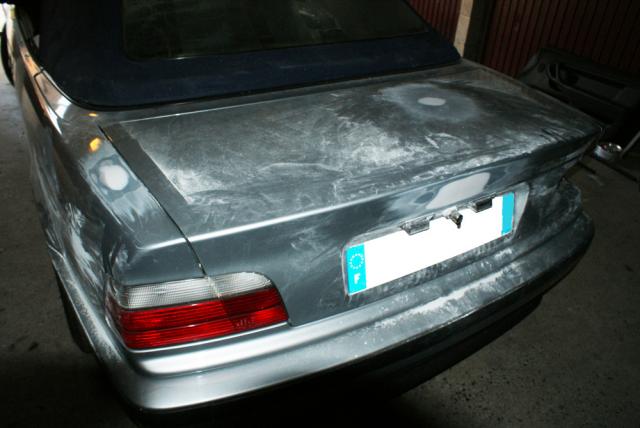

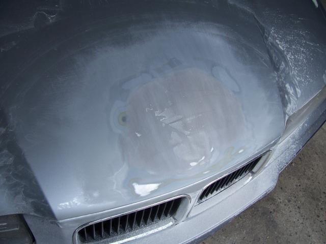

Voila on a commencer le cab aujourd'hui calmement mais surement lol

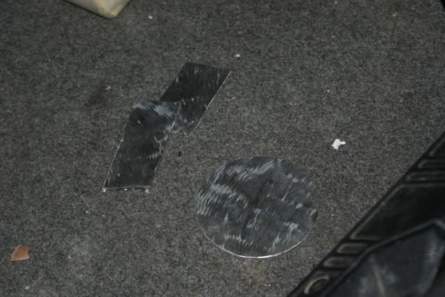

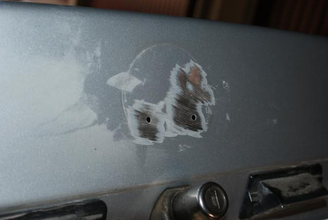

Logo enlever

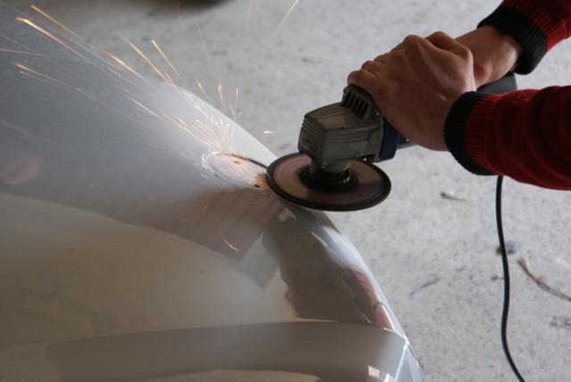

Premier coup de meule !!

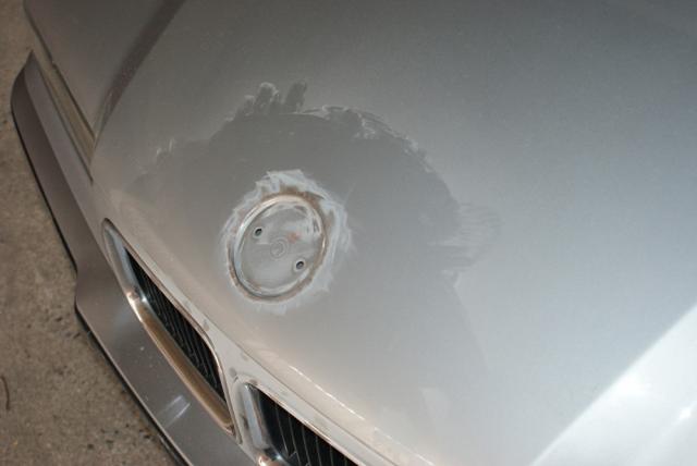

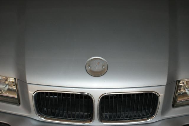

logo de capot meulé
logo de coffre retiré et meulé
antenne retiré et meulé

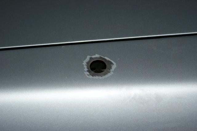

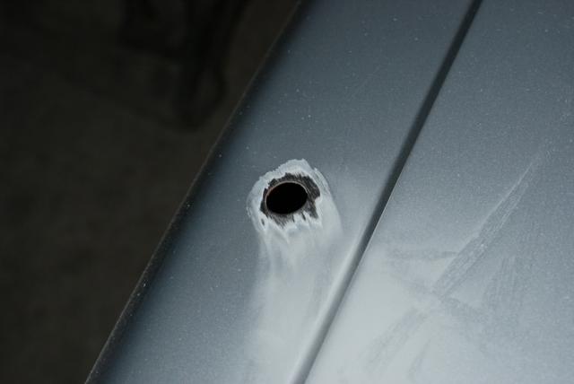

De l'autre cote il y avais aussi un trous l'ancien proprio avait percé pour poser l'antenne téléphone donc meulage aussi
découpage d'un moreau de taule sur l'épave que je suis en train de tout démonté
Les morceaux de taule sont près pour les ailes arrière et le logo avant !

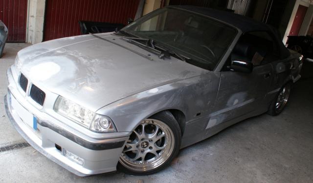

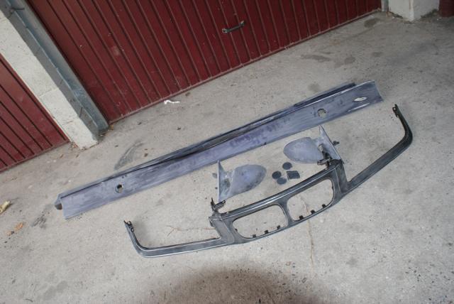

Calandre, bas de caisse, rétros poncé !
voila pour aujourd'hui ce soir je vais passer mets bas de caisse et par choc arrière au karsher car il y a pas mal de crasse en dessous !
La suite demain !!

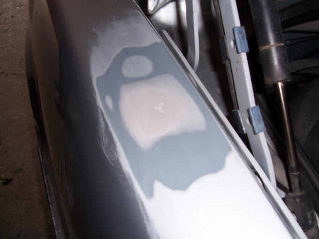

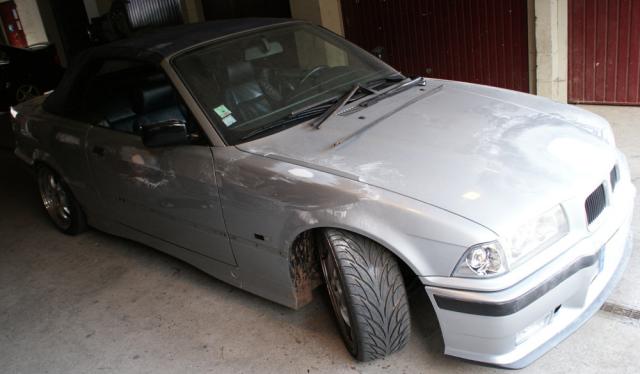

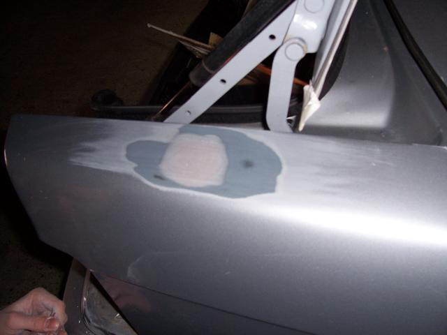

Message par Bmiste le Mer 14 Avr - 8:42
bon voila pour aujourd'hui on a continuer
donc soudure du logo avant et des trous d'antenne et pose des mastique alu( merci au mick du garage meca-custom ) pas de photos désoler appareille resté a la maison
de retour a la maison et la on a attaquer les ponçage et autre mastique ( merci a mon poto jhon)
voila les photo

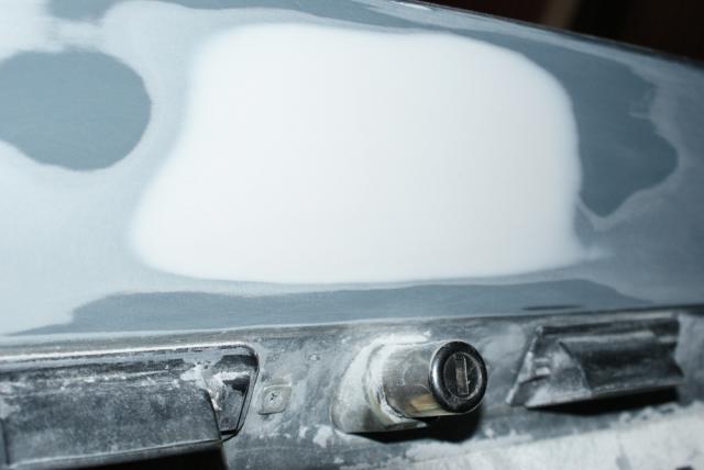

les mastique alu poncer
soudure des 2 petit trous de logo arrière
Puits pose des finition et ponçage
j'ai aussi poncer le par-choc arrière
Baguette de porte, poignet de porte et joint de vitres retiré
La suite demain
