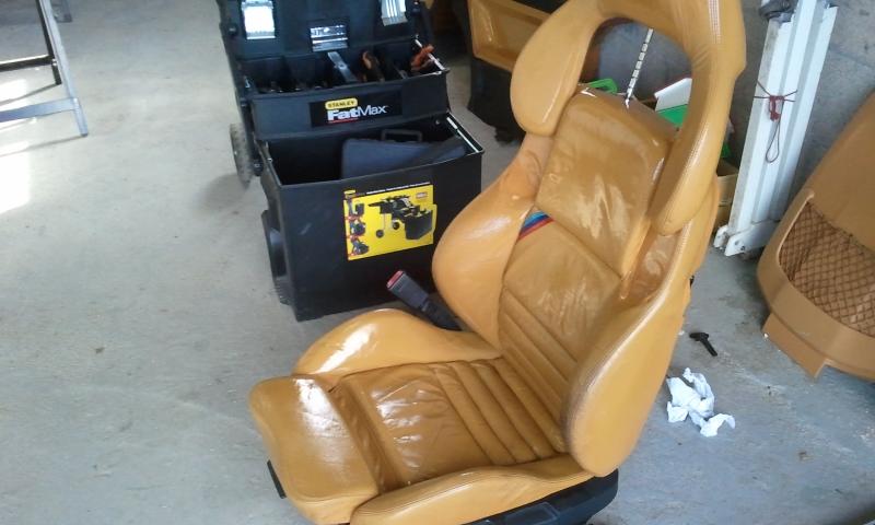

comme vous le savez j ai vendu mon interieur et je remonte celui d un m3 3.2l electrique dans ma memere
bon voila le siege remonté et bien netoyé
si j ai le temps je pose tous ca ce soir!!!!!

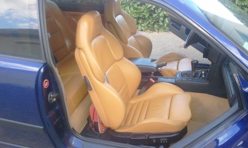

Message par nico49 le Lun 29 Aoû - 8:04
Voila tous est monter

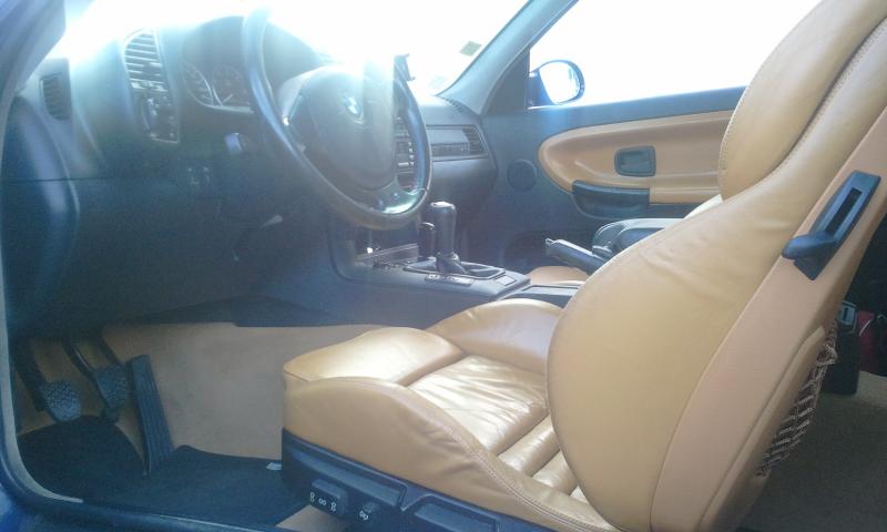

Message par nico49 le Lun 29 Aoû - 8:39
voici les belles photos
il me reste a monter la pipe de 325 qui est en cour et finir par la reprog qui va bien

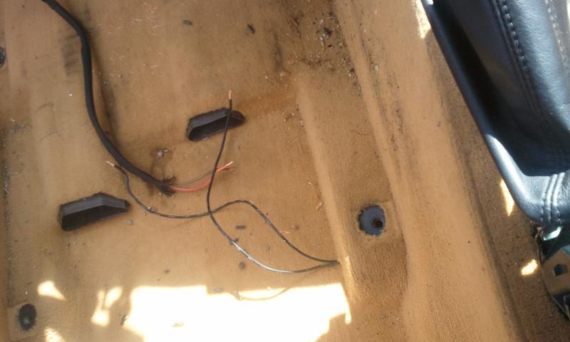

Message par nico49 le Lun 29 Aoû - 8:42
j ai passé les fils sous la moquette pour faire plus beau
Messages : 341

pareil, je l'ai fait pour la e30, j'ai mis des sièges m3 e36 électrique, il a fallut faire ça bien, avec du cables assez épais et les porte fusible
Message par nico49 le Lun 29 Aoû - 9:05
moi j ai pris sur le + et le - de l alume cigare c est de la grosse arrivé

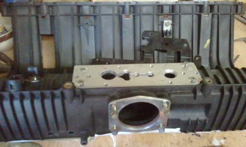

voici la pipe de 325 qui avance
calle pour adapté le paillon de 323

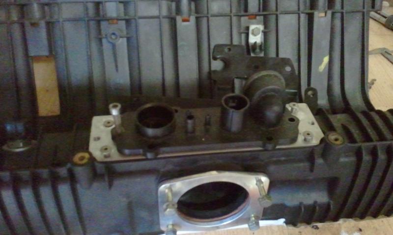

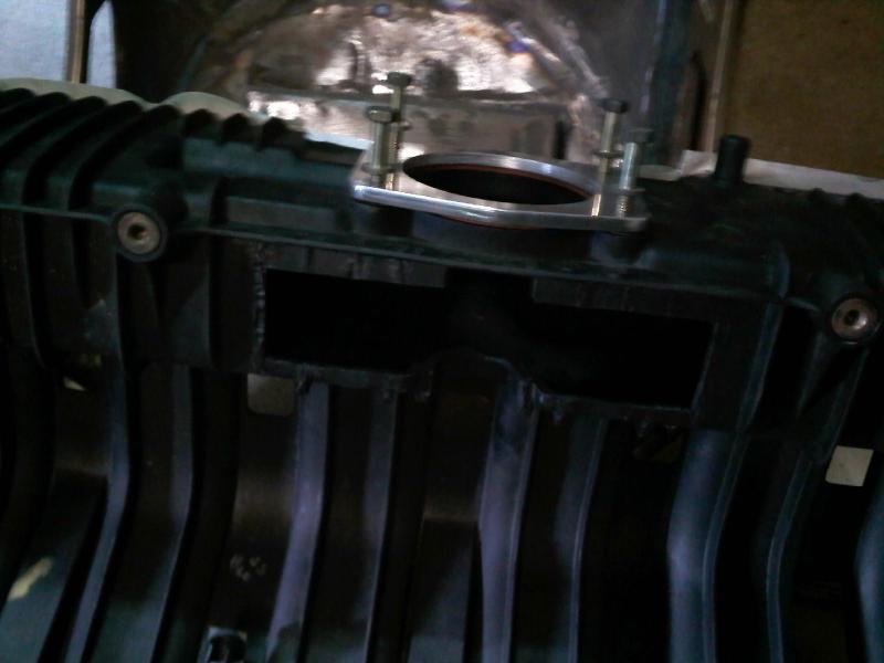

Message par nico49 le Mar 30 Aoû - 7:01
bon voici d autre foto neuve
de la pipe d admission
voilou pour les news

Message par nico49 le Dim 4 Sep - 8:25
de rien
tu gagne des cv la haut avec cette pipe
mais je risque de perdre en bas
on verra bien
il y aura la courbe pour verifier tous ca
